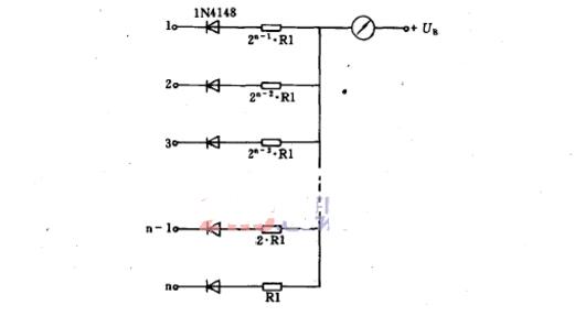

利用电阻二极管网络可将二进制数字信号转换为模拟信号,此模拟信号的大小可以利用模拟式仪表显示出来。如果仪表满量程电流为1,则电阻R1选取为:
一文看懂理想数模转换器 (DAC) 的重要属性
式中Ub为电源电压。
