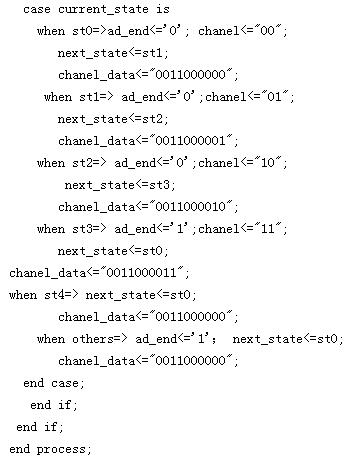

由于TLV1562芯片是可配置A/D转换器,其配置转换时序图见图。所以如何利用CPLD实现对TLV1562的配置与读写是关键技术之一。对于TLV1562的读写控制易于实现,而对于其配置,由于是对四通道循环采集,较为复杂。在TLV1562中有两个寄存器需要配置,也就是要有两次写,而每次配置的数据还不一样(见表一),所以应该在每次写的时候都应相应的提供数据。整个配置过程用VHDL语言采用有限状态机的方式来实现。定义5个状态,分别为st0,st1,st2,st3,ST4,st0是空闲态,st1,st2,st3,ST4是对应相应采集通道的状态,INDEXREG[1..0]是用来监测写信号的第几次写的标识码。 程序如下:

3 结束语
文中详述了基于TLV1562和EP1K100的多通道高速采集系统的设计及实现方法,将该采集系统应用到雷达数字式对消器中,结果证明精度和速度都能满足要求。实现了在较低的成本下实施多通道数据采集处理。
