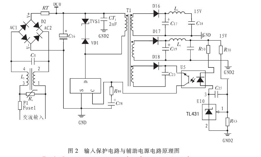

2、输入保护电路的设计
输入保护部分主要有压敏电阻RV,热敏电阻RT,保险管,滤波线圈L0,和整流桥及滤波电容C16组成,压敏电阻RV 用于交流输入的过压保护,即浪涌吸收。滤波线圈LO 及电容CO 构成了EMI,滤除噪声干扰。选择整流桥器件时时,要考虑可承受足够的反向耐压,冲击电流要大于额定整流电流的7~10 倍。热敏电阻RT 是具有负温度特性(NTC)电阻,限制启动时C16 的充电电流峰值,启动过后,该电阻阻值会降到很小,其消耗的功率基本可忽略不计。其电路图如图2 所示。
Sepic直流稳压器的设计
3、辅助电源的设计
所设计的Sepic 直流稳压器正常工作时,需要为PWM 控制芯片及隔离驱动提供两路独立电源。辅助电源采用单端反激式电路,其控制性芯片采用PI 公司的TOPSwitch II 系列,该器件各集种控制功能、保护功能及耐压700V 的功率开关MOSFET于一体,具有前沿消隐设计,自动重启动功能,低电磁干扰性(EMI),电压型控制方式与逐周期峰值电流限制等显著特点。考虑到PWM 控制芯片和隔离芯片工作时功率较低,选用TOP221Y,在宽范围输入电源电压下,其功率输出为7W,足以满足要求。辅助电源的电路图如图2所示,原理分析所下:
交流电源通过全桥整流,电容滤波作为辅助电源的供电电源,CT1用于滤除干扰。在MOSFET 关断期间由于高频变压器漏感的存在其漏感电压很高,为保护变压器不受其损坏,在这里选择快恢复二极管VD1与瞬态抑制器TVS 组成钳位电路,用于吸收漏感电压,保护原理分析如下:当MOSFET 导通时,此时VD1两端电压为上正下负,VD1截止,钳位电路不工作; 当MOSFET 截止时,由于漏感存在,VD1两端电压变为上负下正,此时VD1导通,钳位保护电路工作,电压得到限制。反馈回路主要有光电耦合器PC817 与三端稳压器TL431及若干电阻、电容构成,线性光耦合器PC817 的电流传输比(CTR)范围为80%-160%,能较好地满足反馈回路的要求。电阻Rao.R3分压作为TL431基准电压,通过设定R3O、R4 的阻值可以得到所需输出电压的稳压值。GZ 作为TL431的频率补偿电容,可以提高TL431的瞬态频率响应。RSO 为PC817 的LED 限流电阻,起到限流保护的作用。反馈回路实现输出稳压的原理如下: 当输出电压发生波动,通过R3O、R43 分压得到的取样电压U10 使TL431的输出电压UK发生改变,进而控制PC817 的发光二极管(LED)的光照度,引起光敏三极管发射极电流成比例的变化,最后通过TOP221Y控制端电流变化来调节占空比发生与其相反的变化,达到稳定输出电压的目的,为电路提供稳定的辅助电源。

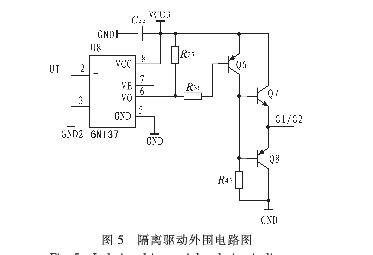

6、光耦隔离驱动电路的设计
该稳压器频率高达100 K,采用高速光耦6N137 与三极管组成光耦隔离驱动电路对PWM 信号快速响应。隔离驱动外围电路如图5 所示,6N137 光耦输人与输出反向,因此输出加一PNP 管,使信号G1/G2 跟随输入PWM 变化,C3是0.1UF的去耦电容,加在6N137 光耦合器的电源管脚旁。在选择电容类型时,选择高频特性好的电容如陶瓷电容或钽电容。6N137 光耦合器的第6 脚VO器,输出电路属于集电极开路电路,必须上拉一个电阻Rz;6N137 光耦合器的第2脚和第3脚之间是一个LED,必须串接一个限流电阻R34O。
